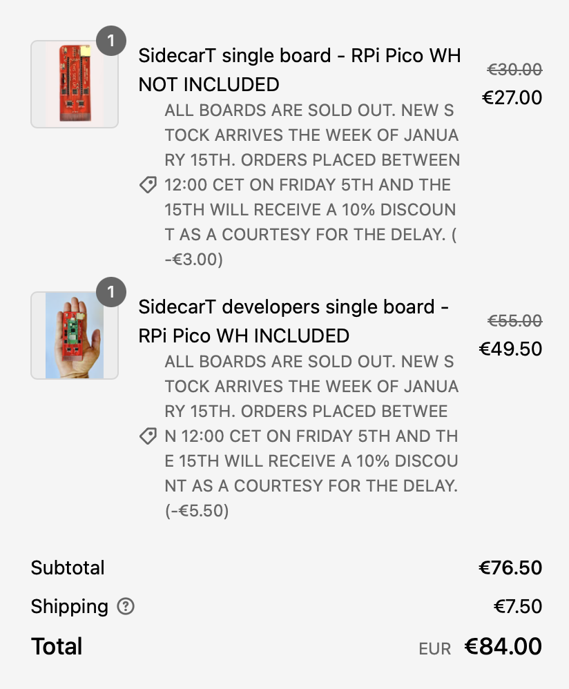

Hi. Ich würde ja gerne die Platine ohne RPi bestellen, kann die aber nicht in den Warenkorb legen. Auch die normale geht nicht. Die Developer geht. Gibt es da einenTrick oder muss ich den Verkäufer anschreiben ❓ Gruß Wolfgang
wosch schrieb: Hi. Ich würde ja gerne die Platine ohne RPi bestellen, kann die aber nicht in den Warenkorb legen. Auch die normale geht nicht. Die Developer geht. Gibt es da einenTrick oder muss ich den Verkäufer anschreiben ❓ Gruß Wolfgang
Ja, bei mir auch nur die Dev Edition möglich...
Vermutlich ist der Rest schon weg, oder er hat nicht mehr so viele PCB´s übrig 😉.
Scheint wirklich so zu sein das alle Board verkauft sind. Ich hab gerade auch die Dev-Version bestellt und jetzt sind alle Sold Out. Gruß Wolfgang
Da kann man wohl guten Gewissens sagen, dass die Abbuc-Mitglieder erfolgreich den Shop leergekauft haben… 😀
Soeben mit 10% Nachlass bestellt. Ein wenig warten tut mir nicht weh. Bin gespannt. Aber nochmal zur überschrift - hat schon wer Fu Fujinet damit benutzt?

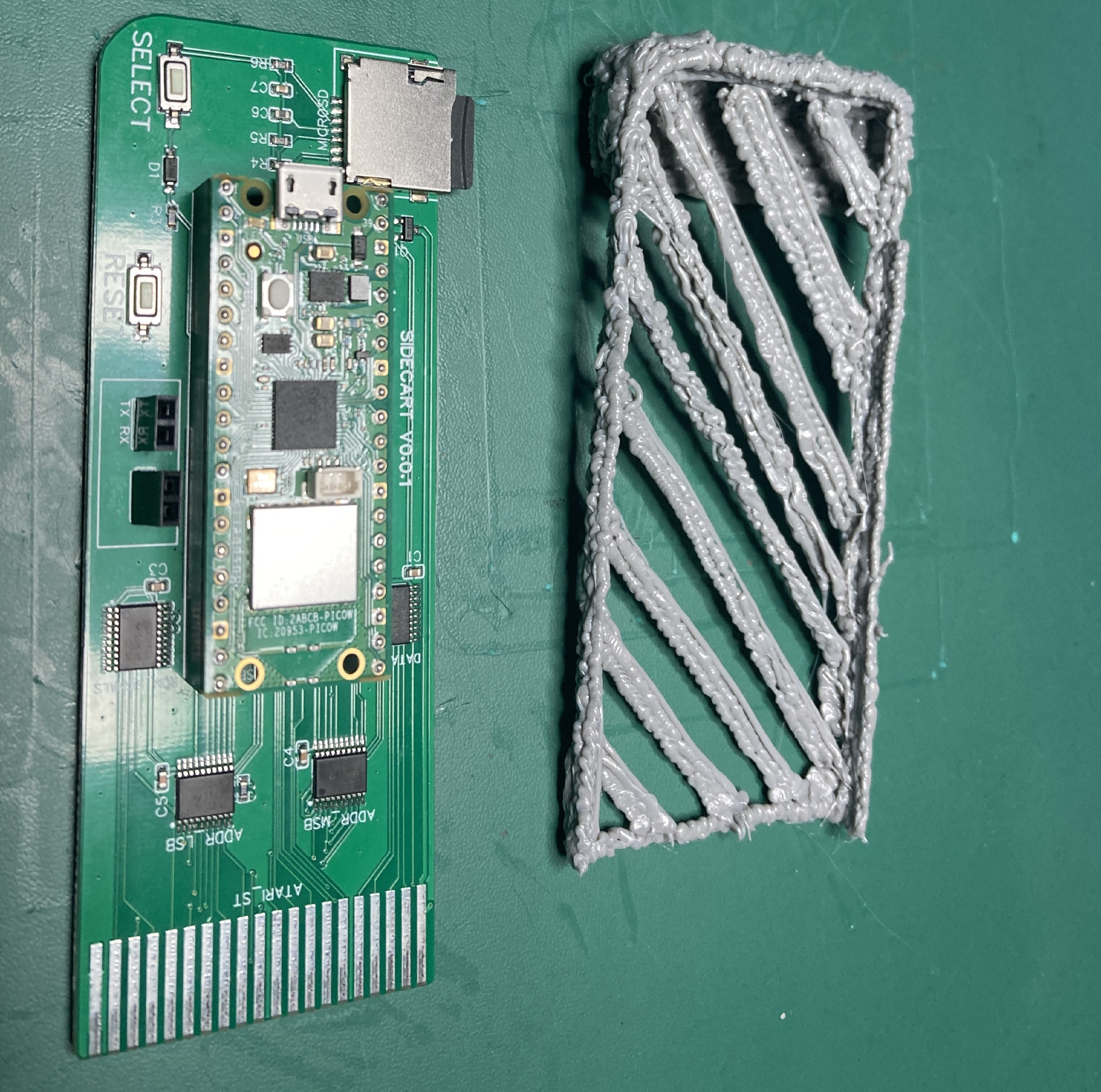

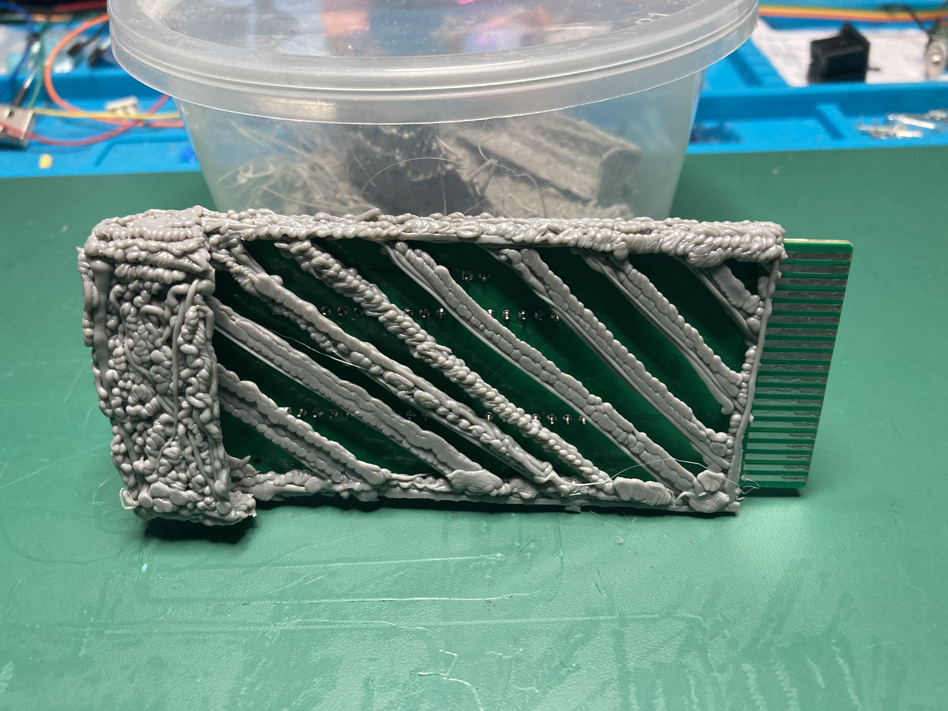

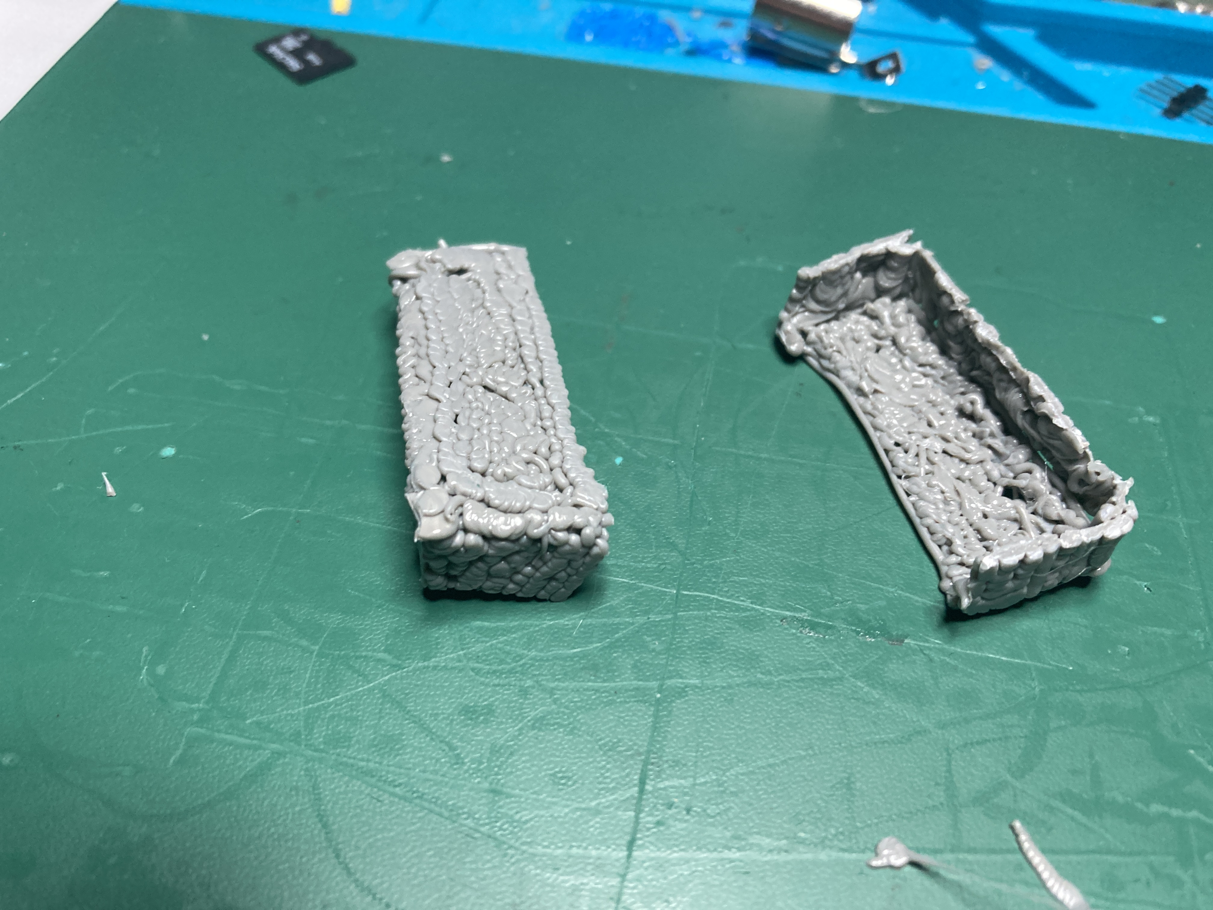

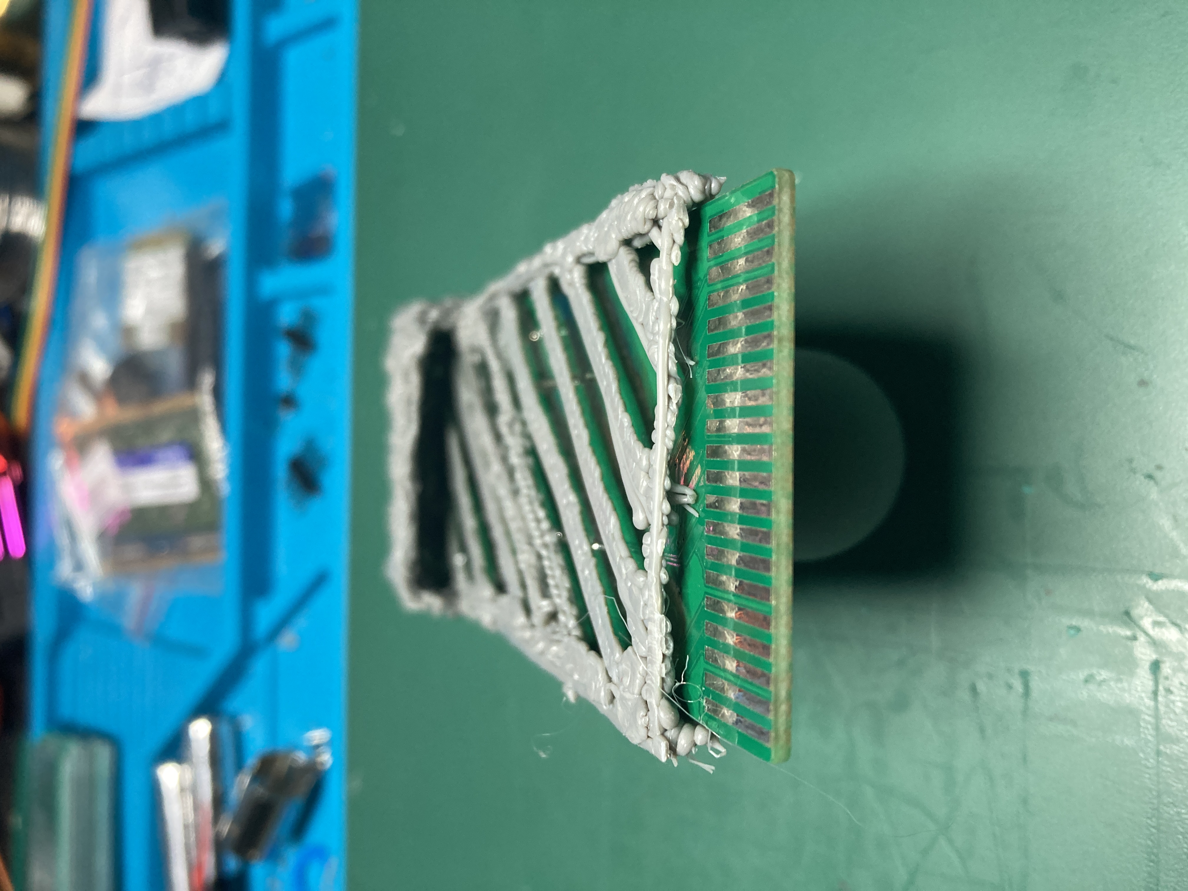

In Abwartung von ein 3D gedrucktes Gehause das unterwegs ist nach Belgien, brauchte ich etwas um mitt zu nehmen nach die GEMTOS in Frankreich.
Ich habe eine MYNT3D Pen also hab ich mir selber etwas "temporary" gebastelt, habe ungefahr fast 2 Stunden dafur gebraucht . Sieht grusslich aus aber die Sidecart platine rastet sich ein und sie sitzt jetzt stabil an die Cartridge Port.
IMG_0805.JPG IMG_0807.JPG IMG_0811.JPG IMG_0812.JPG IMG_0813.JPG IMG_0814.JPG

Vielleicht doch was für den "Design-Award 2024" 😎 😮 ?!
Heutzutage ist alles möglich 😁 !
Dieser Mann verkauft sein eingene 3D Pen , unglaublich was er damitt macht.
https://www.youtube.com/watch?v=Ne1wAVhKnZA
Aber wann man so lange braucht und sofiehl PLA benutzt , leistet es sich warscheinlich um ein 3D Drucker zu kaufen und damitt zu experimentieren .
Lastic schrieb: Ich habe eine MYNT3D Pen also hab ich mir selber etwas "temporary" gebastelt, habe ungefahr fast 2 Stunden dafur gebraucht . Sieht grusslich aus aber die Sidecart platine rastet sich ein und sie sitzt jetzt stabil an die Cartridge Port.
Das sieht gefährlich aus. Wenn du das länger herumliegen lässt, wuchert es die komplette Erde zu, wie ein Spinnenkokon.

Lastic schrieb: In Abwartung von ein 3D gedrucktes Gehause das unterwegs ist nach Belgien, brauchte ich etwas um mitt zu nehmen nach die GEMTOS in Frankreich.
ist denn schon helloween? 🙂
